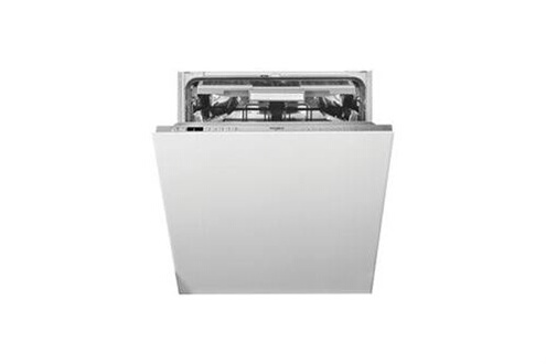

Vaisselle mal séchée
Bonjour à tous,
Je trouve que la vaisselle reste très mouillé à la fin d un lavage. Nous somme obligé de l essuyer.
Es ce pareil pour vous ?
Consulter les 18 réponses à la question Vaisselle mal séchée
