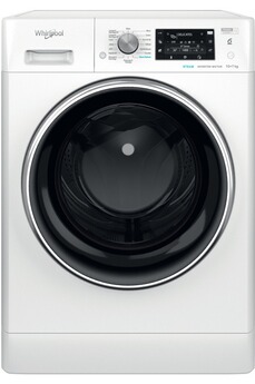

Capacité de lavage 10kg / séchage 7 kg - Classe énergétique D Essorage variable jusqu'à 1400 tours/min - 79 dB Départ différé 24h / Affichage du temps restant Moteur à induction - Programmateur intelligent 6ème Sens - Tambour XXL - Système Fresh Care
entretien suite au séchage
J'ai acheté cette machine récemment et j'en suis satisfaite ! Néanmoins je me demande (et je n'ai pas trouvé la réponse dans la notice) comment évacuer les poussières du séchage. Je retire bien celles que je vois dans le tambour mais n'y a t il pas de filtre ? Merci
