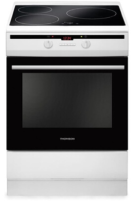

Utilisation deux feux + cordon + électricité
- Est-ce que deux poêles de 21 et 26 cm peuvent fonctionner en même temps ?
- faut-il un abonnement EDF supérieur à la puissance 06 kVA pour que si deux feux + four fonctionnent en même temps ? (Sans que ça fasse sauter les plombs)
- quel cordon faut-il prendre en plus ?
Merci d'avance pour le temps que vous prendrez à me répondre.

Bonjour Eina
- OUI
- OUI mais n'utilisez pas les fonctions booster. NON si d'autres appareils (Chauffage, lave linge etc...) fonctionnent en même temps. Passez en 9Kw.
- Aucun , Le cordon fourni est d'un calibre bien adapté à la puissance totale de la cuisinière. Assurez de bons serrages des extrémités à leur point de connexion.
Bonne utilisation.
