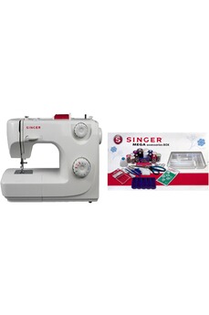

8280 - Smart II
8280 - Smart II
292 membres
9 programmes - 16 points ajustables Boite à couture MEGABOX fournie Enfilage simplifié - marche arrière Boutonnière automatique en 4 temps
