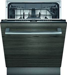

Bonjour.
J'ai été livré ce jour de ce lave-vaisselle.
La porte ne tient pas en position ouverte sauf en sortant entièrement le panier du bas. Ya t'il un réglage a prévoir ou est ce un défaut de mon appareil ? Merci d'avance
Bonjour, normalement les ressorts sont réglés de manière à supporter la façade que vous venez fixer par dessus. Si elle remonte encore après fixation de celle ci il faut les régler
Cdt
Thomas
C'est normal, c'est un lave vaisselle intégrable il faut donc ajouter une façade déco, avec son poids la porte tiendra toute seule en position ouverte. Le livreur et le vendeur, auraient du vous prévenir !
SI c'est le même modèle que moi (100% encastrable), c'est "normal" : l'habillage de la porte va se fixer sur la face avant du lave-vaisselle et va "alourdir" la porte qui va donctenir ouverte sans problème quel que soit l'angle.
Bonjour. Pour notre part les poseurs ont fait du mauvais travail. La porte descend trop vite. Peu de temps après le lavage s arrêtait en plein milieu du cycle, avec fuite d eau...
Le lave vaisselle est bie noté mais il faut qu' il soit bien posé.
desolé je n'ai pas ce lave vaisselle , mais il se peut que votre façade ne soit pas assez lourde pour maintenir ouverte la porte du lave vaisselle
Bonjour, avez vous fixé la façade qui couvre la porte du lave vaisselle ... ? Une fois posée nous n'avions plus ce même problème...
