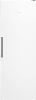

GS58NAWEV
GS58NAWEV
Dimensions : (H.L.P) 191 - 70 - 78 cm - Volume 366L - Classe E - 39dB VariZone avec clayettes en verre sécurisé Super isolation - Autonomie 12h - Puissance de congélation 20.8kg/24h Compartiment Big Box - MultiAirflow
