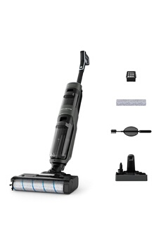

Sans fil X-Clean 4 GZ5035WO
Nettoyeur de sols - 2 en 1 : aspire et lave Autonomie : jusqu'à 50 minutes - Puissance de 200 watts Batterie Lithium-ion 18,5V - Capacité du réservoir eau propre : 730 ml Inclus : Filtre type HEPA, Filtre en mousse supplémentaire, rouleaux et autres
