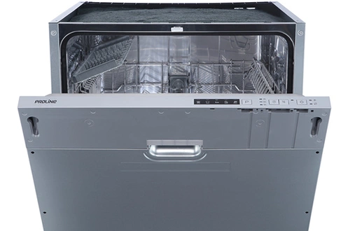

Bonjour je voudrai savoir comment peut on mettre la façade dans cette lave-vaisselle pcq je vois pas comment la mettre pour que ça soit encastrer ?cordialement.

  • Il y a une notice mais sinon il y a 4 trous sur les côtés
  • Bonjour vous devez retirer les vis porte intérieur de votre lave-vaisselle plaquer votre façade de niveau et mettre des visses un peu plus longue qui sortiront de la porte du lave-vaisselle pour aller visser votre façade en bois . Bon courage
  • De mémoire il y a un plan et la visserie fournie, il y a juste à visser la façade sur la porte.
    où bloquez vous ?
    On peut trouver sur internet des façades compatibles avec ce lave vaisselle.
    Il faut compter environ 60 euros.
