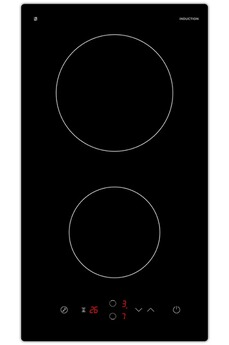

Erreur F5 sur Plaque induction Proline IH 235 T
Bonsoir,
Comment résoudre l'erreur F5 intervenue sur ce type d'appareil "neuf"
Merci de votre concours.
Marine
Consulter les 3 réponses à la question Erreur F5 sur Plaque induction Proline IH 235 T
  • Bonjour, le code erreur F5 dit uniquement de laisser refroidir la plaque avec de refaire un essai. Si le défaut persiste vous pouvez essayer de la débrancher du secteur en disjonctant le fusible qui l'alimente au tableau électrique de votre appartement. Bonne journée.
  • Bonjour, il faut simplement allez au compteur électrique et disjoncter le fusible et le ré activer. Cela va réinitialisé la plaque comme sortie d'usine.
    Belle année 2019
  • Bonjour,merci de vos retours et vous présente me bons vœux pour cette nouvelle année.Le problème a été résolu par un technicien qui n'avait jamais rencontré ce problème sur ce type d'appareil.Celui-ci était dû à une inversion du branchement des deux plaques d'où l'erreur.Bien Cordialement
