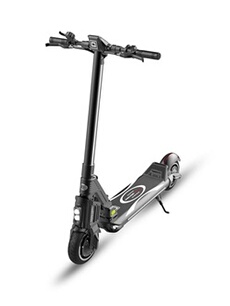

Bonjour, j'ai fait la demande de débridage il y a 4 jours avec l'appli, mais quand je clique sur système speed limit j'ai une barre bleue de 0 à 100, , et quelque soit la position ça plafonne à 25, j'ai pas l'option Off comme sur les vidéos que j'ai visionné. Merci pour l'aide

    Il faut aller sur Incone Mine, la on voit mes voyages, setting, report, remove speed limiter. Sectionne Remove Speeg Limiter. Puis clique sur Agree. Au bout de 24h , la trot est débridée.
    Bonne journée
  • Patience.... cela prend parfois plusieurs jours.
    • @abou22164546 Ah ok merci !
  • Bonjour
    il faut changer la région. Ne pas choisir « France ».
    perso j'ai mis USA je crois
    • @nixo25433421 Je vais encore attendre quelques jours et si ça n'arrive pas, je vais essayer ta soluce !
  • Salut l'ami il faut que t'aille dans tout les paramètre, que tu sélectionne système speed limite et que tu mette off tout simplement
  • Hello. Tu as une fonction " Système Speed Limite " sur ton application. Tu mets sur Off
