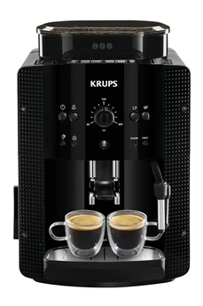

Café savoureux de qualité professionnelle (broyage et contrôle de la température) Fabriquée en France, machine à café simple à utiliser (écran LCD, nettoyage auto) 3 recettes pré-enregistrées : espresso, espresso corsé, café Buse vapeur pour réaliser d'onctueux cappuccinos
Pastille KRUPS coinçé : comment purger la machine pour éviter d'ingérer des résidus?
J'ai lancé le cycle CLEAN et me suis aperçu à la fin du cycle que la capsule était coincé. Je l'ai poussé et lancé le second cycle. Quelle est le risque? Les pastilles sont elles comestibles?
Comment purger la machine de tous les résidus restants?
