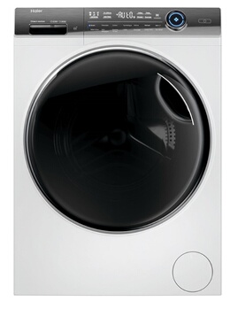

Problème lessive et assouplissant
je ne comprends pas, car là machine à laver ne prend pas la lessive et l assoupissant. La machine est neuve.
merci
