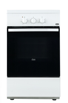

bonjour J'ai déjà un câble sur cuisinière électrique, je peux le garder pour l'induction merci
