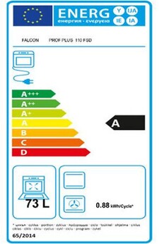

Largeur 110 cm - Table gaz 6 foyers dont 1 de 3500 W + grille plancha Nettoyage : catalyse (sauf gril ) // Email lisse ( gril séparé de 21 L.) Four à convection naturelle 80 L. Four à chaleur tournante de 73 L.
