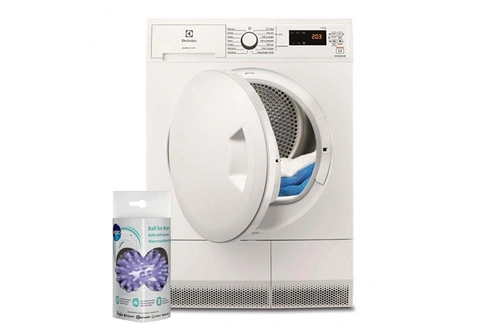

Capacité 7 Kg - Condensation B Séchage électronique automatique Départ différé 20h / Affichage du temps restant Système OptiSense
