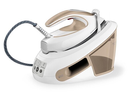

anti calc clignote
que faire quand le bouton anti calc clignote
merci
Consulter les 5 réponses à la question anti calc clignote
  • Il faut lancer un programme il suffit de chercher un tuto sur internet en tapant comment détartrer fer Calor
  • Il faut mettre une pastille
  • Il faut mettre de l'eau dans le réservoir et appuyer longuement sur anti calc se mettre au dessus de l'évier car ça va couler tout seul
    rester appuyer 3 secondes dessus en se mettant au dessus d'un évier, car il va cracher de lui même pas la semelle le calcaire.
  • Pose le fer au dessus d'une casserole et laisser le faire cela peu prendre 5 mn environ
