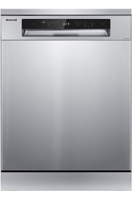

Bonjour à tous-tes j'ai le voyant rouge qui est affiché avec 2 têtes qui se croisent comme des serpents que veut-il dire merci
Consulter les 4 réponses à la question Lave linge brandt
  • Réponse jugée utile
    Bonjour ce voyant veut dire que le compartiment a sel est vide.
  • Regardez sur le manuel, cela doit être expliqué. Si vous ne l'avez pas, vous pouvez le télécharger.
  • Bonjour je confirme cela signifie que le compartiment à sel est vide.
