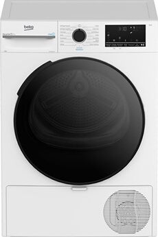

BRUIT sèche linge
j'ai ce sèche linge depuis 1 jour et il fait un bruit comme de rame.. est ce normal ?
j'ai lu dans les avis qu'il était « silencieux » mais ce bruit m'inquiète…
je ne peux malheureusement pas partager la vidéo ici…

  • Bonjour, j'ai eu un problème de bruit également. Des vibrations au niveau de la carcasse et de la porte en bas au niveau de l'accès à l'échangeur qui arrivaient pas tout de suite mais au bout d'un certains temps (au moins 30/40mn). Cela ronronnait vraiment fort et c'était audible depuis l'autre bout de la maison. Des techniciens Darty sont venu vérifier tout ça (en deux fois) et ont diagnostiqué un pp et donc un remplacement du moteur et de la turbine. Depuis le changement de ces deux pièces, ça va beaucoup mieux.
  • Bonjour, j'ai mon sèche linge depuis 2 mois et il ne fait pas de bruit particulier car il est collé au mur mitoyen maison garage et on ne l'entend pas. Le votre doit avoir un souci. Est-ce qu'il est bien calé er avez-vous bien retiré toutes les protections ?
    lors de l'installation avez-vous enlever toutes les protections dans le sèche linge ? (Tambour/vitre/récupérateur)

  • Surement mal installé. Le mien est silencieux au point de se demander s'il est en marche
  • En effet, je confirme, il n'est pas bruyant, contactez le service client, il doit y avoir un défaut
