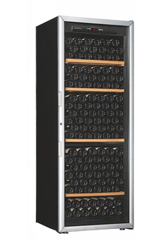

Barre de renfort qui ne tient plus
Bonjour, Spontanément elle s'est détachée des trous, un conseil? merci
Consulter les 4 réponses à la question Barre de renfort qui ne tient plus
  • Bonjour, oui cela s'est déjà produit, si on la tape un peu par en dessous, elle peut sauter (ou alors c'est l'intérieur de la cuve qui se contracte ?). Bref, je n'ai pas réussi tout seul, les parois étaient trop éloignées mais avec 1 ami qui pousse de chaque côté de la cave, elle s'est bien remise dans chaque trou. Bon courage !
  • Même situation dans mon cas, j'ai cette armoire depuis 2013 et cette barre s'est aussi détachée récemment. Je l'ai remis en place de la même façon mais cela ne me paraît très orthodoxe comme fonctionnement. Cdt
  • Bonjour si vous enlevez les bouteilles des étages supérieurs vous pourrez la remettre en place et après ranger à nouveau vos flacons
