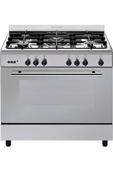

Largeur 90 cm - Table de cuisson gaz 5 foyers gaz dont 1 triple couronne de 3800W Four convection gaz de 109 L - Nettoyage catalyse Grilles en fonte, coffre de rangement, tournebroche
