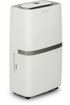

OUVERTURE DU RESERVOIR BLOQUE !!!
Question résolue
Bonjour à tous,
Le réservoir est plein mais je n'arrive pas à l'ouvrir.
Il est bloqué.
Même si j'appuie sur le bouton de déverrouillage, ça ne fonctionne pas.
Merci d'avance pour votre aide.
Cordialement.
Consulter les 4 réponses à la question OUVERTURE DU RESERVOIR BLOQUE !!!
  • Réponse jugée utile
    pas de bouton à appuyer pour extraire le réservoir... (?) Il est enquillé fermement, il faut le tirer des deux côtés en même temps et bien parallèlement/droit; une fois vidé, c'est un peu ferme à remettre en place, on le glisse délicatement dans son logement, puis une fois au bout on pousse fermement jusqu'à le mettre en place...
    • @phil11621232 OK, je l'ai ouvert de nombreuses fois depuis que nous l'avons. Effectivement, il faut qu'il soit droit pour pouvoir l'ouvrir.
      Mais, cette fois-ci, je n'y arrive pas, mes collègues non plus !!!
  • Il est effectivement assez dur à enlever et à remettre ; le mieux est de prendre un outil plat (manche de fourchette ou décapsuleur) et forcer avec délicatesse de chaque côté alternativement
  • Il faut tirer tout simplement.
  • Le bouton de déverrouillage n'est pas pur le réservoir, il faut tirer sur les coter et il ce délogera!
