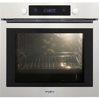

Encastrable - Multifonction - Chaleur tournante pulsée - cuisson sur 3 niveaux 5 modes de cuisson dont décongélation/surgelé Nettoyage pyrolyse dont une express - Porte froide Capacité 73 litres - Rail télescopique sur 1 niveau

Bonjour à toutes et à tous
Actuellement la niche fait 58,5 cm de hauteur. Est-ce suffisant sachant que la hauteur du four fait 57,2 cm ou bien faut-il vraiment 60 cm à cause de la languette métallique sous la porte du four ? Merci pour vos réponses.

    Bonjour, la hauteur totale du four bandeau inclus est de 58 cm. La partie du bandeau qui n'entre pas dans la niche est de 1 cm environ donc une niche de 57 cm suffit ! Le four est super !
  • Réponse jugée utile
    Oui avec 58,5 cm cela passe très bien.
  • Bonjour, la niche de mon four fait elle aussi 58.5 et il passe très bien. Par contre la languette basse dépasse de 5 à 7mm en dessous le point bas du four (pieds). A prendre en compte dans l'installation.
