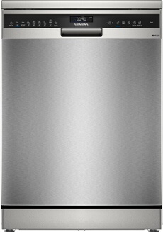

Hauteur / top amovible ?
Bonjour est ce que le top est amovible ? C'est ce que ça passe pour hauteur de 81cm sous le plan de travail ? Merci.
Consulter les 4 réponses à la question Hauteur / top amovible ?
  • Parfaitement adapté conforme à la descrip-tion et fonctionnalités idéales à recommander
  • bonjour
    le top est amovible voir photo
    sous 81 cm sans le top cela doit passer mais c'est très très juste
    sans le top nous devons être à 80.7 voir 80.9 cm de hauteur
    sol plat et de niveau obligatoire
    il n'y a pas de marge de manœuvre
    il faudra réduire les pieds au maximum
  • Bonjour, Oui le top est amovible et le lave vaisselle s'encastre parfaitement sous le plan de travail.
