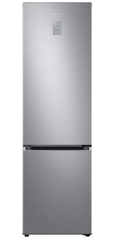

Volume 390 L - Dimensions (H-L-P) 203 x 59.5 x 65.8 cm - Classe C - 35dB Réfrigérateur à froid ventilé (Multi Flow) 276 L Congélateur à dégivrage automatique 114 L Clayettes porte-bouteille et rétractable
