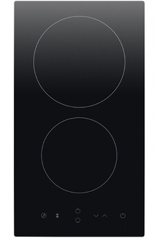

Installation de la plaque vitrocéramique Proline VH23T2
Je ne comprends pas cette phrase dans la notice du produit:
"Les supports ne doivent en aucun cas toucher les surfaces intérieures du plan de travail après l'installation."
Dans la figure, le support touche déjà la surface latérale du plan de travail non ?
Consulter les 2 réponses à la question Installation de la plaque vitrocéramique Proline VH23T2
  • Il ne faut pas que les attaches ce glisse sous le plan de travail
    • @fax915554534 Si les attaches sont nécessaires pour fixer la table de cuisson sur le plan de travail.
      C'est entre la base de la plaque et l'intérieur du meuble qui nécessite une marge de 2/3 cm entre les ustensiles et la plaque
  • Bonjour
    Cela veut dire que le dessous de la plaque une fois posée ne doit pas toucher des éléments intérieur du meuble.
    Exemple Si vous avez un tiroir en dessous de la plaque il doit y avoir un espace suffisant pour ne pas toucher les couverts. Si c'est un meuble avec étagères le dessous de la plaque ne doit pas toucher les éléments posé sur l'étagère
