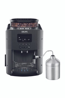

Bonjour j'ai acheté une machine a café KRUPS EA815 en décembre 2013 au DARTY des Halles. Depuis 3 semaines elle reste bloquée sur le mode "cycle de maintenance en cours" puis sur "anomalie de fonctionnement" j'ai procédé à plus de 10 cycles sans succès, je ne peux plus faire de café. Que dois-je faire ? merci de votre retour

  • Bonjour, Navré que vous rencontriez ce problème. Nous vous conseillons de contacter le SAV (https://www.darty.com/achat/services/reparation-hors-garantie/index.html) en vue de la réparation de votre machine à café. Cordialement.
  • Bonjour En voulant emballer la cafetière pour un retour au SAV, du café moulu est tombé provenant du dessus du bac de récupération
    Depuis ce temps à chaque demande, je nettoie en secouant la cafetière, afin de faire tomber ce qui reste et du coup, je n'ai plus cette demande intempestive de nettoyage
