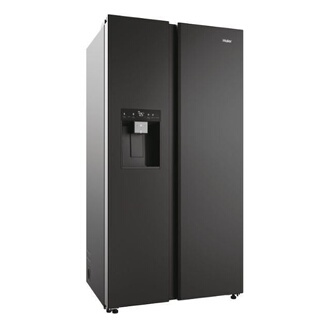

Première utilisation, mon frigo est raccordé à l'eau bien sûr mais le débit est tout petit... y a t'il quelque chose à faire la première fois? merci de vos réponses

  • Bjr , je n ai pas de soucis le débit est correct ca éclabousse même un peu au depart .. j ai plutot un souci avec mes glaçons , lorsque je demande des glaçons, les 1ers sont attrapés et partiellement broyés comme de la glace pilée et j'ai toujours un mélange galçon / glace pilée à chaque bol demandé....
  • Merci de vos réponses
    Même réponse que yanr55442542. Je n'ai eu aucun problème et le débit était correct immédiatement. Il est d'ailleurs recommandé de tirer quelques verres d'eau pour nettoyer le système avant de boire l'eau passant par le frigo.
    Pour les glaçons, il faut attendre en gros le lendemain pour que l'appareil ai eu le temps de générer la glace.
    Comme dit également, il y a pas mal d'info dans le guide d'utilisation mais aussi sur internet. Peut-être un pli dans le tuyau...
    Bon courage.
  • Bonjour, avez vous vérifier que le tuyau d'alimentation n'est pas pincé, ou si votre vanne de coupure est bien ouverte a fond? Pour ma part je n'ai pas eu de manip a faire et le débit est plutôt puissant. Regardez dans le mode d'emploi, il y a pas mal d'explications pour les différents problèmes, et il y a des fonctions que l'on peut désactiver ou activer. Peut être une des options bloque le débit de l'eau ? bon courage
