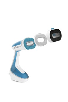

Reconditionné - Puissance : 1700 Watts Débit vapeur : 30 g/min - Temps de chauffe 25 secondes Capacité du réservoir : 200 ml Inclus : Tête nettoyante, tête défroissante, bonnet de protection + MonParfum
