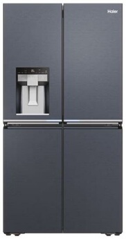

Suite à la livraison hier d'un frigo américain Haier , l'eau fonctionne bien mais comment faire des glaçons et de la glace pilée?? Aucune documentation fournie merci
Consulter les 2 réponses à la question Comment faire fonctionner les glaçons
  • Bonjour, vous pouvez switcher de mode (eau, glaçons, glace pilée) au moyen de l'interface tactile situé au dessus du distributeur
    J'ai eu aussi beaucoup de mal à comprendre ce système.
    Sur l'écran de commande, il vous faut appuyer sur "ice on/off" afin d'activer la production de glace. Au bout de plusieurs heures, des glaçons seront créés et vous pourrez alors vous servir des glaçons et de la glace pilée. La formation de glace se fait ensuite automatiquement tant que le bouton "ice on/off" est activé.
